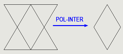

Como el dibujo que os pondria es muy chorra, lo podeis hacer tal como os voy a indicar.
Dibujad una poliliinea en forma de "V".Dibujad otra polilinea con una "V" girada (apuntando el vertice hacia arriba) y que ambas se interseccionen.
La figura resultante deberia ser un rombo, pero si usamos "POL-INTER",comprobaremos que genera un rombo con los extremos chaflanados.
15 años 11 meses antes #955 por ARKITool
Respuesta de ARKITool sobre el tema Bug:POL-INTER
Acabo de comprobar el comando y me funciona correctamente. Te muestro lo que he hecho con el.
A lo mejor no he entendido lo que intentas explicar...
saludos.
15 años 11 meses antes #956 por joantopo
Respuesta de joantopo sobre el tema Bug:POL-INTER
No hagas triangulos, haz 2 "V" invertidas...sin las lineas horizontales.
Si no te achaflana alguno de sus lados,(almenos uno)..prueba con varios tamanos de la V y de posicion(que no sean exactamente simetrica )
IMAGEN:
img130.imageshack.us/img130/52/screenshot001efc.jpg
15 años 11 meses antes #957 por ARKITool
Este comando solo trabaja con polilineas cerradas. Cuando se encuentra alguna polilinea abierta trata de cerrarla pero el resultado de ese cierre no es controlable por el programa.
Prueba con 2 polilineas cerradas. El objetivo de este comando es encontrar una zona comun a 2 polilineas (se usa por ejemplo en arquitectura para tomar la parte comun a 2 recintos cerrados).
saludos.
15 años 11 meses antes #958 por joantopo
ARKITool escribió: Hola,
saludos.
OK, sera mejor entonces que le llameis a la herramienta "interseccion de polilineas cerradas..."
15 años 11 meses antes #959 por ARKITool
Pues si, le pondremos ese nombre que resulta mas clarificador.
Gracias.
