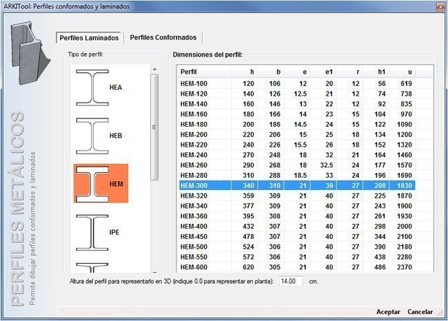

Hemos creado un nuevo comando que permite dibujar todo tipo de perfiles metalicos, tanto laminados como conformados. El comando se llama EST-PERFILES.
Los perfiles tambien se pueden representar en 3D.
Os dejo el video para que veais el funcionamiento.
