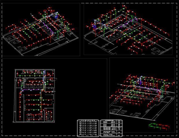

gracias por la pronta respuesta. el plano en isometrico solo le doy con los angulos a 30 a 60 0 45 grados en vista 2d pero es un poco tedioso ir sacando el isometrico por secciones no se si serian tan amables de checar alguna rutina que facilite esa tarea. que en el mismo plano 2d se genere como si estuviera en isometrico se que pido demasiado cualquier contribucion es bienvenida. adjunto un plano electrico en planta 2d pero sale en isometrico en las vistas de perspectiva (no se si se pueda ver tb en isometrico en la misma planta 2d )

Por lo que termino entendiendo es que la dificultad que tienes es la siguiente:
Te dan un plano en planta y sobre ese plano debes colocar la instalacion en 3D.
Entonces el problema es que primero tienes que coger la referencia en 2D (por ejemplo; la situacion de un punto de luz) y luego cambiar a 3D para darle la altura y dibujar la linea que va desde el suelo al techo.
Pero entonces, porque no abres varias ventanas en espacio papel, de forma que en una veas el dibujo en planta y en las otras distintas vistas del plano en 3D o isometrico. (Tal y como se ve en la imagen).
De esta forma, por ejemplo; al dibujar una linea que va desde el suelo al techo, primero marcarias el primer punto en la ventana en la que estas en planta y despues pinchas en la ventana que se ve el dibujo en 3D y ahi terminas de dibujar la linea marcando sobre el techo.
Probablemente no es este el problema, pero esto es lo que he podido entender de lo que nos cuentas. Si no es el problema, te ruego que trates de explicarmelo y tengas un poco de paciencia, porque hacer un programa es muy facil, siempre y cuando se sepa exactamente lo que el usuario quiere o necesita.

si eso es lo que queria es que esas vistas aparecieran en el plano pero de planta para poder insertarlas en un formato que esta realizado en planta como se nota el formato se deforma en la vista perspectiva .

tilowolf escribió: si eso es lo que queria es que esas vistas aparecieran en el plano pero de planta para poder insertarlas en un formato que esta realizado en planta como se nota el formato se deforma en la vista perspectiva .
Entonces lo unico que tiene que hacer es crear un bloque con el formato e insertarlo directamente en el espacio papel, de esta forma el formato siempre se vera correctamente, tal y como se puede ver en la imagen:
Descargue aqui el archivo para chequear el resultado final.
Archivo de ejemplo.
