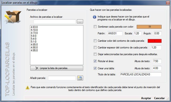

A peticion de un usuario de otro foro hemos creado un comando para localizar parcelas en el dibujo a partir del nombre de cada una de ellas. El comando se llama <strong>"TOP-LOCPARCELAS"</strong> y para poder utilizarlo solo hay que actualizar on-line el programa <strong>ARKITool 2010</strong>.
A continuacion le dejo el video donde puede ver el funcionamiento del mismo:

Maravilloso. Espectacular. No tengo palabras y si la tabla del area de cada parcela se pudiera a exportar a un archivo externo ya seria impagable...
15 años 10 meses antes #734 por ARKITool
Me alegro que te guste. Para exportar los datos solo tienes que seleccionar la tabla y con el boton derecho elegir "Exportar los datos a Excel".

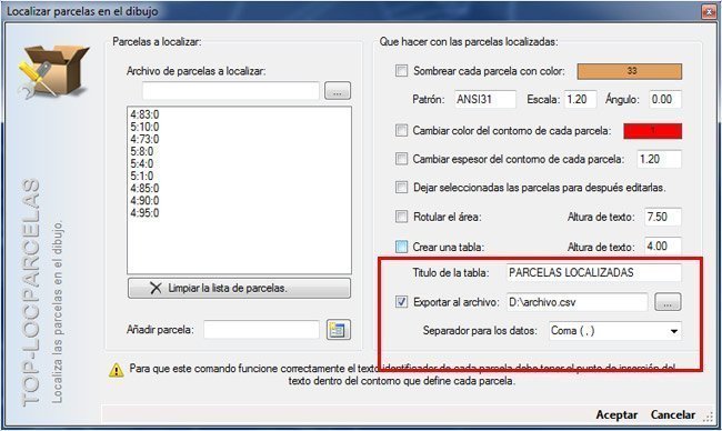

Tengo un problema para hacerlo de esa manera. Ya desde hace mucho tiempo, manias, creo que es mas rapido y porque ya me he acostumbrado a trabajar asi, personalizo en AutoCad el boton derecho para que repita el ultimo comando ejecutado. Como es natural, no puedo hacer lo que me indicas ya que al hacerlo me vuelve a salir la ventana del comando.
15 años 10 meses antes #736 por ARKITool
Ya esta mejorado, ahora tambien puedes exportar los datos a un archivo externo.
